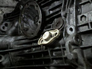

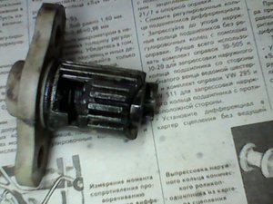

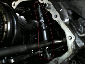

    Вот решил разобрать коробку и посмотреть в чем дело, машина стоит с лета. Уже писал , что плохо стали включатся передачи 2 и задняя, 5 вообще не включалась. Вроде после разбора визуально все норм. Посоветуйте куда стоит обратить внимание. На разобранной вроде все передачи втыкаются, только шток на фото обведенный красным плохо в сторону 5 и задней передачи встает(подклинивает посредине). И что это за хрень на фотке, может она у меня была верх тормашками поставлена

    кулису пробовал регулировать?

    карданчик штока не раздолбанный?
