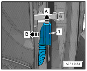

    подскажите как отсоединить разъем электропитания водительской двери, боюсь сломать

    судя по симптомам я сделал вывод что у меня проводам хана пришла внутри защитной гофры защищающей проводку между дверью и корпусом авто а как отсоединить разъем от корпуса авто не знаю

    – Разблокировать штекерный фиксатор по -направлению стрелки A- и извлечь наружу разделительный штекер двери -1--стрелка B-.

    огромное спасибо!!!! завтра займусь этим делом!!!!

    В общем докладываю, снял штекер жгута водительской двери, подвернул гофру и действительно оказалось что изоляция на проводах потрескалась однако сами провода целые. Обмотал изолентой и собрал все на место. И тут выяснилось что все имевшие место неисправности приобрели постоянный характер, стеклоподъемники, замок, а также подсветка и повторитель на зеркале перестали работать окончательно. При этом имеется интересная деталь, на двери работают при заведенном двигателе стеклоподъемники водительский и левый задний. С пульта запираются только правые двери и багажник (после нескольких попыток и они перестают срабатывать и реагируют только на открывание). В чем прикол? Я так понимаю нужно всю дверь разбирать? при чем тогда левая задняя дверь?
