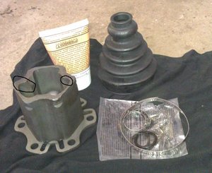

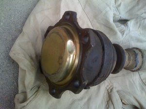

    Всем доброго времени суток. :hi: Хотел задать вопрос знающим людям :umnik: Суть во проса вот в чем. Как разбирается внутренний шрус, он же трипод. Полистав разные форумы внятного способа так и не нашел!!:shock: Как понял они бывают двух видов.
    1. стакан трипода разборный и с тыльной стороны закрывается (запресовывается) крышкой. С ним все понятно. Крышка удаляется, внутренности трипода извлекаются.
    2. стакан трипода не разборный. Тут возникла проблема. Стакан трипода цельный, механизм извлекается через, так скажем через верх.
    Просто так вал с механизмом не выходит, выход из трипода имеет как бы сужение и звезда упирается в него.
    Хотя некоторые владельцы кто снимал валы и разбирал данный тип трипода пишут мол..механизм легко вышел сам, кто то немного приложил усилий и выдернул его из стакана. Кто то подпилил немного сужение у выхода из стакана и вынул механизм. На последнем фото я обозначил эти сужения. Говорят как бы эти спилы в последствии не влияют на работу трипода.
    Кто может подсказать правильный способ ???

    Сбивается и так же ударом одевается.
    Ничего пилить и вальцевать не надо.
