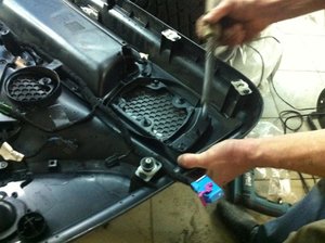

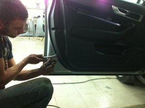

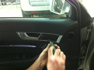

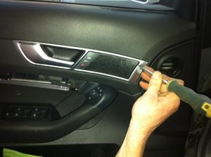

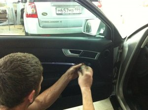

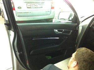

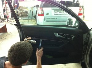

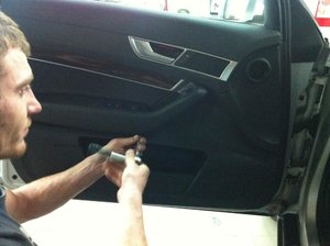

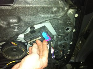

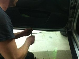

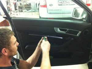

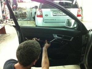

    Вот решил выложить,вдруг кому то пригодится. Причина разбора-замена сетки динамика,той что возле кармана. Отчёт по задней уже есть(А6 С6),у нас тоже самое! По фото всё идёт по порядку,поэтому думаю комментировать не обязательно(делал в сервисе,не было инструмента)!
      81,6 КБ
      243
      64,4 КБ
      218
      92,2 КБ
      203
      88,3 КБ
      199
      77,9 КБ
      193
      89,1 КБ
      195
      83,3 КБ
      180
      71,5 КБ
      192
      84 КБ
      186

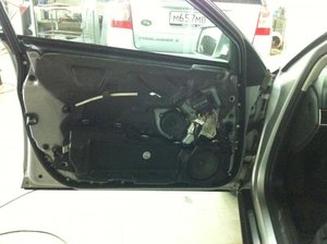

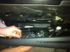

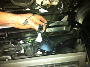

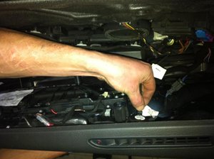

    Далее,осторожно,обшивка снимается с клипс и отсоединяются контакты...
      76,2 КБ
      162
      79,5 КБ
      161
      77,2 КБ
      161
      101,1 КБ
      159
      100,3 КБ
      168
      84,1 КБ
      171
  3. Виталий А.И.
    Виталий А.И. Живу я здесь
    14 авг 2012
    1.477
    Был ОЛ 3,2 FSI 08г

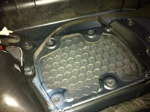

    Выяснилось,что крепления решётки запаяны:confused:! Пришлось высверлить и паять заново!
      103 КБ
      135
      103,3 КБ
      145
  4. Жека N.N.
    Жека N.N. Нижегородец
    2 ноя 2008
    2.265
    Нижегородская обл.
    A6 Allroud 3.0 TDI 2020
    Нет, лучше прокоментировать...
    1. Деревяшка просто подковыривается отверткой?
    2. Сетка верхней пищалки тоже?
    по теме - спасибо, наглядно, пригодится...
    зы: в первом Роуде надо было всего лишь два винтика по бокам открутить...
  5. Виталий А.И.
    14 авг 2012
    1.477
    Был ОЛ 3,2 FSI 08г
    1.Деревяшку начинаешь подковыривать от нижнего(левого) края и вдоль(по низу)-она отщёлкивается(помоему 4-ре точки крепления).
    2.По пещалке,на фото прям видно где подковырнуть. Она отщёлкнится.
    P.S. Согласен-намудрили с разбором:confused:!
