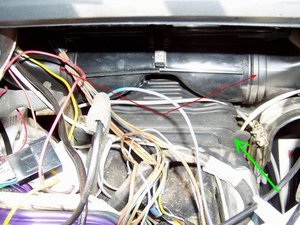

    Гофру на воздуховод для ног задних пассажиров снял? Зелёным пометил на фотке, за этот язычок стягивается:

    Так точно) Корпус печки подымается по ощущению на сантиметр и потом зависает, что то в середине держит и все тут, мб что то бывшие ремонтники закрутили понадежнее...

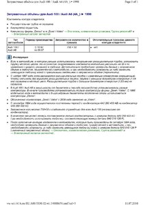

    а если был и ты его спустил, то через клапан под датчиком низкого давления заправляется 750 грамм

    если и есть штуцер на радиаторе, то сервисный для проверки высокого давления.
    заправляется через штуцер под клапаном низкого давления.
