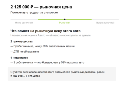

    В данном случае 30 июня 2022 опубликовано, просмотров 5400 (очень много из-за низкой цены). То есть, не так давно в продаже, но машина ликвидная.
    На самом деле, при такой хорошей цене, хороший автомобиль бы давно купили, ну а мы продолжим разбор.
