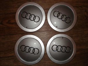

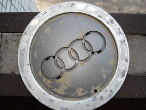

    Недавно покрасил. Так как новый один стоил 500руб. Только ц меня немного другие.Вот фотоотчет:

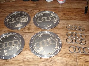

    В таком плачевном состоянии были. Снимаем кольца. Они на защелках. Осторожно. Могут треснуть, если перекосить. У меня одно колечко треснуло(
    Внешний край диска алюминиевый не получилось снять. Он завальцован.
    Видна ужасная коррозия алюминиевого диска. В одном месте даже сквозная. Зачистил напильником. А вот покрыть шпаклевкой не догадался...

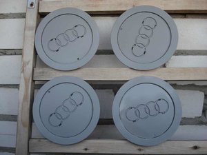

    Грунтовка.
    Внешний алюминиевый диск красил заклеив внутреннюю часть бумажным скотчем хромированой краской. Хром не получился. А вот цвет точь в точь как у диска колеса вышел. Внутреннюю часть красил заклеив внешнюю. Потом покрыл лаком. Вся химия аэрозольная из баллончиков.
    Вроде неплохо. Только без шпаклевки. И видны неровности внешнего диска. Издалека не видно...

    Я красил в один цвет весь колпак.

    Sup76, круто вышло!
    Пытался свой разобрать - но понял, что центральная часть как-бы заблокирована во внешней, поэтому, думаю, придется красить аналогично - заклеивать скотчем ) Выложу сюда фотки или отчетец сделаю, если руки дойдут )

    pau,Sup76, а подбирали краску или так случайно в цвет подошло?

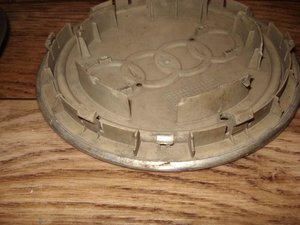

    Вот другой тип колпака, как у Sup76.
    Алюминиевые окантовки с коррозией снял и выкинул. Пошкурил, покрасил.

    На глаз:)
