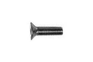

    такие . ну если получилось то надо попробовать. а краска там повреждается?

  6. Maksim.
    Maksim. Живу я здесь
    10 ноя 2014
    1.234
    Владимирская обл.
    A6/C7/2014.
    не повреждается,там ещё риски есть, по ним ориентир можно делать , а так чем ни буть черкани поставь риски на этой петле и на кузове,чтобы если,что назад как было выставить можно было ну или запомни как сейчас риски сходятся.

    посмотрел. там ещё довольно много можно подвинуть. надо только такую звёздочку найти
