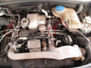

    трубки высокого давления ,от тнвд до форсунок есть?желательно с креплением.

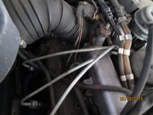

  11. регион 102
    регион 102 Живу я здесь
    9 апр 2012
    2.861
    Башкортостан респ.
    Allroad а6с6 3.0тди
    #851 регион 102, 5 авг 2015

    роивет да есть такие трубки

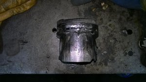

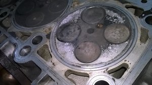

    Люди, будьте очень внимательны при покупке у этого "Продавца".
    На словах у него все замечательно....
    a. Какое состояние мотора? Пробег большой? Распредвалы с износом?
    q. пробег 127 снят с прибалтийской машины без робега по рф. про распредвалы не знаю не вскрывал
    a. компрессию мерили на моторе?
    q. когда привез мерил 25 24 25 23 25 24
    В общем, когда мотор был установлен и состоялся пробный пуск, я аж дар речи потерял. Откручиваю маслозаливную крышку, а ее потоком газов аж выбило из руки. Закрутил ее, но тут же выдавило заглушку в правой гбц. Финита...
    после разборки мотора:

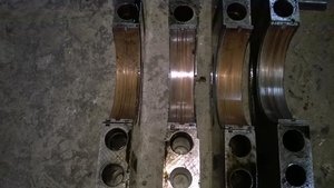

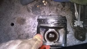

  15. Sunny-42
    Sunny-42 Участник форума
    7 фев 2015
    199
    Забайкальский край
    A6C5, quattro, AKE, DQT
    в двух шатунах вкладыши провернуло и все такого же цвета, как и коренные.
    Может лет 10 назад на этом моторе пробег и был 127т.км, но это было явно в другой стране.
    Износ на поршнях в разы больше, чем на моем моторе (на приборке 303т.км), даже рисок на юбке не осталось. Выработка в цилиндрах просто жесть, даже не думал, что такая бывает. Зазор в верхнем компрессионном кольце 1,9мм, при предельном допуске 0,8мм! Компрессия самая большая получилась 19 в одном цилиндре. В двух от 4 до 6.
    На сообщения в личку данный товарищ молчит.
    Так что проверьте трижды и еще раз хорошо подумайте - а оно вам надо?
