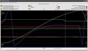

    исходя из графиков, (там в общем все подписано - желтое обороты, фиолетовое - напряжение расходомера, разгон с ХХ на 2 передаче в режиме тапкавпол) и того, что после 5000 об расходомер выдает фактически одно и то же напряжение - есть ли в этом признак его кончины?
    График с форсунок как бэ подтверждает данную теорию - пик открытия 16,5мс на 3000 и чем дальше, тем меньше импульсы на открытие и недолив.
    Или так и должно быть?

    Пик открытия форсунок, у меня также. остальное незнаю

    интересно чем графики рисовал?
    по сабжу расходомер на ААН убить анреал, промой его карбклинером на всякий случай, но дело не в нем. манометр под дворник на длинном шланге и проехайся - все станет ясно. если стрелка падать начнет ниже 4-х бар. форсы ине должны дао беспредела открываться. по всем стоковым прошивкам и уоз и впрыск на пределе к отсечке уменьшаются.
    а что в работе авто не устраивает? ААН конешно достойный мотор но далеко не стритрейсеровский)

    там в заголовке написано - monoscan + профиль под него для себя написал.
    топливо в норме, 3.5 на ХХ, 4 под нагрузкой во всем диапазоне.
    Не устраивает приход на коротком коллекторе, хотя он открывается и пинок чувствуется легкий, но все равно - тяжело набираются обороты и максималка в 195 намекает, что не все работает как должно работать.
    Форсункам в теории неплохо бы лить с повышением до 30мс до полного открытия на 5500 и потом маленький спад до отсечки. Форсы то по 150 кубов - впритык.

    проверялось все. лямбды свежие, СО годное, утечек во впуске нет, потенциометр дросселя лучше нового, короткий коллектор открывается как положено на 4100, давление в рампе четко 4кг везде, сам расходомер промыт.
    Хм... Сейчас еще раз взглянул на график расходомера, ощущение будто калибровка кривая, он выстреливает чересчур резко после нажатия тапки и упирается быстро в предел значений.

    почитай что в эльзе пишут по нему . таких скачков конешно быть не должно. дмрв с потенциометром для СО?

    в эльзе только описание проверки с тестером, и указание на то, что уровень сигнала растет пропорционально от ХХ до 4000 оборотов и на 4тыщах = 3.4В.
    Про ваг-ком ни слова.
    Про 0 группу указано что на ХХ значение должно быть 147-162, не более, что соответствует 1.47-1.62В
    По факту в цифрах получается растет с ХХ 165 (1.65В) до 255 и затем переходит от 0 до 150 что в итоге наверно дает ~4,1В. 4000 = 255+138=393 или 3.93В
    Проверю с тестером конечно, но похоже что если отклонения есть, то не большие.
    если так, то стоковую таблицу фтопку, правда не ясно как, там всего 64 значения для дмрв предусмотрено и все они выбраны уже стоком к 4500 уже.

    ну так все дефектовки\проверки делай по напряжению при вкл. заж , на хх и на 4000
    а логи при тапке в пол это для турбовых зажигалок. если нет прямой пропорциональностив графике при плавном повышении оборотов то он глючит
    конешно система MPI одна из первых для ауди тех лет примитив но достаточно надежна и работоспособна, а ты что с нее хочешь выжать? мощь? или экономию? ААН тюнить - только портить)
