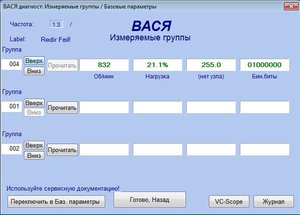

    Ну что-то подобное,там показывается в процентах в 3 и 4 группах,во втором окне!
    Но если я не ошибаюсь,то это не объем,а угол открытия заслонки(лопаты) расходомера,на ХХ должно быть от 18 до 22 %,при выключенных электропотребителях.

    Да, это я тоже нашел, но в расход это перевести не представляется возможным.
