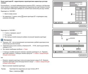

    Показания расхода на приборке корректируется с реальным расходом путём настройки щитка через VAS. После нескольких адаптаций, добился реальной цифры, хотя она порой в городе и пугает. Трасса совершенно другое дело.

    можно поподробнее, как и что сделать через VAG-COM?

    Про VAG-COM не скажу, не пользовал. Процедура адаптации через VAS подробно описана в ELSA. При случае скину.

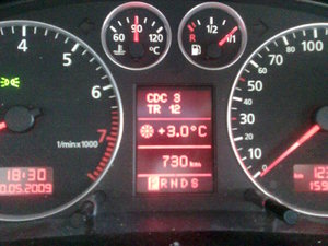

    А вот у меня
      385,4 КБ
      248
  16. MAX 2
    MAX 2 Bad e-mail
    15 авг 2007
    76
    Audi Allroad 2.7 ,VW T4
    Извиняюсь за задержку. Процедура адаптации, как обещал.

  19. all-road
    all-road Директор Мира
    17 апр 2008
    1.453
    ALLROAD 2.7Т 2OO2г., A3 2.0 FSI 2OO6г.
    у кого больше... :D
    всмысле, это конечно здорово, поздравляю! но 730 мы уже видели, кто больше? :very_cool:
