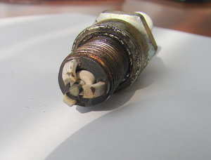

  15. Ярик 1999
    Ярик 1999 Новичок
    1 июл 2011
    41
    А4/B6 1.8T 03г
      293,4 КБ
      497
  16. IDX
    IDX Старожил
    12 сен 2008
    6.397
    А100\C4 2.3AAR+гбо
    Я правильно понимаю - это Вольты замеренные прямо между клеммами ЭГРД?
    И дозатор до сих пор не крутил? Винт СО тоже?
    И фото свечи - сразу после поездки заглушил? ...или на ХХ поработала несколько минут?
    Все свечи одинакового цвета?
    Уточни пожалуйста!
  17. Ярик 1999
    Ярик 1999 Новичок
    1 июл 2011
    41
    А4/B6 1.8T 03г
    1. Скорее всего вольты, между двумя проводами к ЭГРД.
    2. Слесарь, кто мыл форсунки винсом крутил винт в глубине дозатора сверяясь по газоанализатору и открывал ЭГРД и там крутил винт.Другой слесарь крутил, выставляя смесь как он сказал холостого хода.(то же по СО)
    3. Свеча после 7 км пробега по городу. Все свечи такие же как на фото.
    P/S когда выворачивал свечи заметил, что оторвана трубка (воздушная?)которая идет от черепахи в бок двигателя к форсункам(завтра попробую восстановить)
  18. Geka

  19. IDX
    IDX Старожил
    12 сен 2008
    6.397
    А100\C4 2.3AAR+гбо
    #19 IDX, 5 июл 2011
    Получается - Накрутили все криво, а причину не нашли!
    А причина скорее всего в плохом распыле или забитости форсов, каналов обдува форсов, дозатора (сеточек).
    Надо смотреть распыл, мерить налив при разных подъемах лопаты расходомера. Проверить обдув форс.
    А дальше по результатам.
    Да, и что там с трубочкой? Это подсос! надо его устранять.
    Кстати. По токам тоже не все хорошо. Нет линейности в подаче бензина. Это может быть из за забитости каналов обдува в купе с подсосом....а так же из за вмешательство в ЭГРД!!!
    Под нагрузкой не хватает бензина (если ЛЗ не врет), А если врет, то может просто богатит под нагрузкой. (ток к 19...20мА приближается (твои 0,3...0,38В)). По Газоанализатору ведь на ХХ только СО мастера регулировали. По этому на ХХ ток и равен около 10мА (твои 0,20 В). От сюда и цвет свечей.
