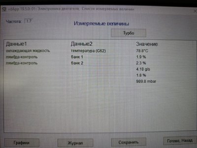

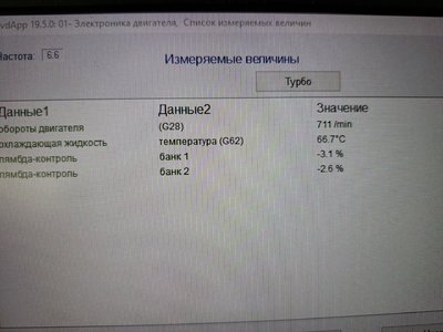

  4. Autowel
    Autowel Новичок
    14 июл 2022
    15
    Вот еще фото с показаниями
  5. Эйван
    Эйван Живу я здесь
    27 янв 2018
    3.588
    Лямбды работают хорошо.
    А время впрыска несмотрели ?103 група.

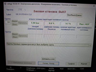

  6. Autowel
    Autowel Новичок
    14 июл 2022
    15
    Смотрел не помню какие уже показание, завтра посмотрю скину фото, посмотрите как время будет, может еще какие нибудь данные сфоткать? Реально запарил такой расход

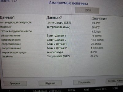

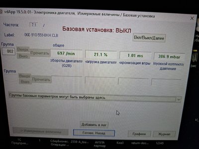

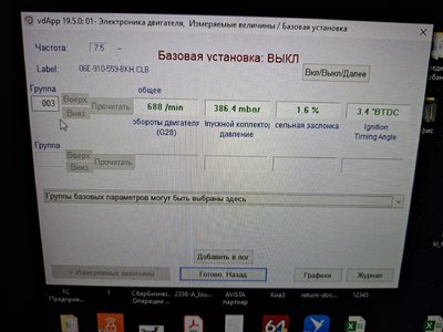

  8. Autowel
    Autowel Новичок
    14 июл 2022
    15
  9. Эйван
    Эйван Живу я здесь
    27 янв 2018
    3.588
    Воздух внорме а впрыск немного многовато держит но при всем этом недолжно много есть бензина.

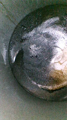

    С утра незаводя мотора открутите свечи и понюхайте в свечных уолодцах нет ли запаха бензина в которых будет запах там течет форсунка.

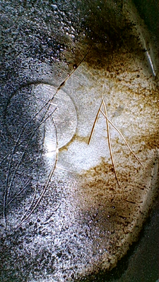

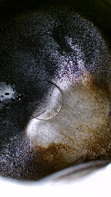

  15. Autowel
    Autowel Новичок
    14 июл 2022
    15

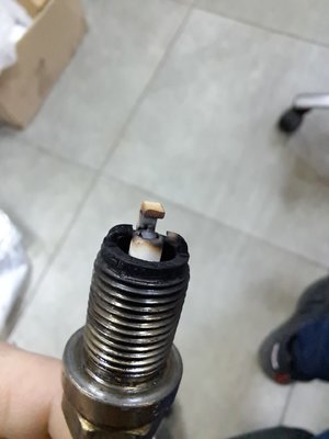

    Не стал дожидаться утра, в итоге машина постояла часа 6, явным запахов бензина нету, ну сделал эндоскопию пока 4-5-6 цилиндра. Вот и фото 20231102_175423.jpg Photo_2023-11-02 17_59_06_754.png Photo_2023-11-02 17_59_58_718.png Photo_2023-11-02 18_08_32_324.png

  17. Эйван
    Эйван Живу я здесь
    27 янв 2018
    3.588
    Свечи давно меняли?
  18. Autowel
    Autowel Новичок
    14 июл 2022
    15
    Свечи менял где то 5000 тыс назад
