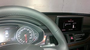

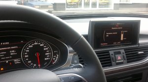

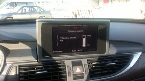

    А тем временем, события развиваются стремительней, чем я ожидал. Первое фото-вчера 8ч.35 мин. Следующее фото-вчера 8ч.52 мин. (отъехал километров 7-8 от места, где сделал первую фото). Третья фото-сегодня вечер. Итого, почти четверть щупа за 151 км. А при пробеге 1000 км. щуп был на мах. Вот такие дела. С вчерашнего дня обороты выше 2000 не поднимаю. До этого мах. обороты 2500. Боюсь представить, какой был бы расход масла при обычной езде (2000-3000 об.).

    При пробеге до 5000 км. расход может быть больше 500 г. на 1000 км. (так гласит мануал). Потому, сейчас, ехать на замер бесполезно.

    Замер надо делать в одинаковых условиях: заглушить двигатель, дать остыть и стечь маслу (10-15 минут). После войти в меню (не заводя машину) и посмотреть уровень. Как показывает практика, электронный щуп подвирает. В идеале купить обычный технический и померить по старинке:nod:

    После ночной стоянки показания не изменились. Если электронный щуп и привирает, то не сильно. Эту проблему я уже знаю по - предыдущей Ауди. И кардинальное решение у нее, скорей всего, только одно - избавляться от машины. Двухтактный снегоход масло меньше жрет. Блин.

    ничего страшного в ваших фото не вижу, у меня было примерно также......сейчас пробег каков?
    когда комп запросит масло, тогда уже делайте выводы.......пока рано паниковать.

    Пробег 1620 км., на электронном щупе осталась треть от нормы. А можно подробней, о Вашей истории эксплуатации?

    на вашем фото не вижу треть от нормы...
    при пробеге 2000 км была 1/2-3/4 электронного щупа, на 3-4 тысячах км уровень показывал 1/3-1/2 от полной шкалы электронного щупа......в итоге попросила долить масла только на 7100 км!!!
    Долил 0,75 литра масла, показал полную шкалу, так и езжу на данный момент пробег составляет 11 630 км.
    Даже если она у Вас попросит долить масла после 5000 км, то в этом нет ничего страшного........думаю это нормально для данного двигателя.

    У меня уровень потребления масла, явно, больше Вашего. На сегодняшний день осталось треть от всей шкалы. Думаю, к 1800-2000 км. картер будет, почти, сухой. К концу недели накатаю, еще, 500-600 км.- сделаю фото.
