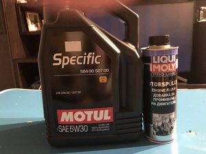

    Доброго времени суток. Приобрёл А6 С7 2014 года, 2,0, tasi с пробегом 150т, по диагностике с мотором и коробкой все норм. Как нормальный автолюбитель озадачился, какое масло и когда лить, есть что заставит двиг проходить дольше и тд... почитав форумы, по этой тематике от первой до последней страницы, пообщавшись с местными завсегдатаями, решил обратиться со всеми вопросами в магаз где беру масло и другие запчасти. Живу я в Калининграде, масло и др обычно беру в Польше. Почему? Канистра Матиль 5л стоит примерно 4,5р, такое же в Польше 2,3. Официальный дилер Матюль, кастрюли и Шелл в Польше. Когда первый раз, года 4 назад, я спросил у него, что залито в баклажки от ВАГ, он сказал хз, могут лить все, тогда я катал на пассате сс 1,8 (там лил мотюль 5w40, расход 1л на 10000). Обратился к поляку ещё раз, у него пол Калининграда тарится... Итого совет, масло и промывка двигателя, фото прилагаю. Масло высокощелочное. Катаю 3000, расхода нет, заменил масло в двигуне и коробке, пока все норм))) Спасибо всем!!!

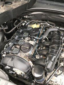

    После замены маслоотделителя проехал 2 т.км.
    Масло съело примерно 200-250 мл. По сути тот же расход что был до смены маслоотделителя.
    При следующей замене попробую залить 5W-40 (сейчас 0W-30 Shell).
    Так же не знаю связано ли с заменой маслоотделителя или нет - начало давить масло с одной стороны из-под клапанной крышки. Надо будет заморачиваться заменой герметика.

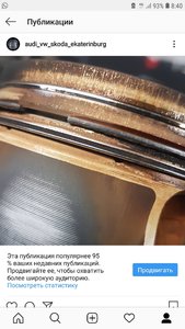

    Следующий шаг- ремонт мотора с заменой поршней или поршневых колец, которые у вас закоксованы[​IMG]
