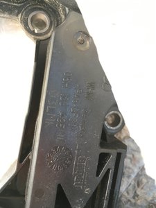

    Масло ест примерно 0.5-0.7 литра на 7-8 тыс.км (с таким интервалом у меня обычно набегает 250-300 моточасов). Зимой ест несколько больше так как машина лопатит на холостых, летом меньше.
    Маслоотделитель у меня стоял ревизии АЕ.
    Судя по крышке - выпуск декабря 2014.
    Проездил я на нем тысяч 110, точно не меньше.
    Поменял превентивно, что б не встрять потом где нибудь в дороге в отпуске. Теперь стоит ревизии АК.
    Состояние снятого нормальное. Мембрана целая. Маслом не залит. На трубке есть небольшой налет масла. Полагаю так и должно быть.
    Заодно сегодня залил новое масло Шелл 0W-30.
    Поменял так же резиновую прокладку на маслоналивной крышке и резиновое кольцо на самой маслоналивной горловине.
    Будем наблюдать за уровнем масла. Думаю будет так же потихоньку уходить.
    Думал залить 5W-30 - но с допусками 502-505 или 504-507 такого у Шелл нет.
    5W-40 не решился. Может на лето попробую.
