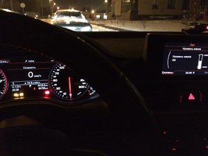

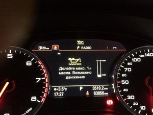

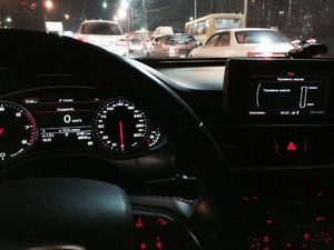

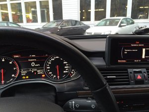

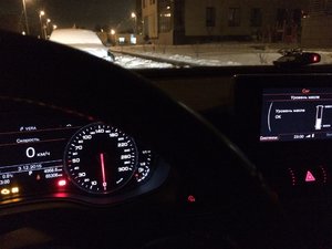

    До 60 расход стабильный, после, смотрите сами по фото. Они были сделаны в конце гарантии, обратился к ОД, сделали замер на 1 тыс. пробега и сказали, что все в норме! Короче, расход менее 500 г. на тысячу пробега, для ОД норма!
    1. В этом и соль! Признает и исправляет! Это ли не не конкурентное преимущество?
    2. У самого японского автопрома не было, но ответственно могу привести недавние примеры двух хороших знакомых, один на ММС Л-200, второй на лансере, в обоих случаях пробег был существенно ниже 100 тыс. И здесь речь только про умершие вариаторы, движки не обсуждаем.
    3. Для этого и существует гарантийная, а в случае ВАГ и послегарантийная поддержка.
    4. Как писал выше во время гарантии отказали, а при пробеге приближающемся к 100 тыс., когда одобрили куланс на вариатор, решил еще раз заявить масложер, пока вариатор ехал из Германии, сделали замер на 1 тыс. км. и о чудо показало расход 570 гр., в итоге замена по кулансу.
    5. С 65 до 90 тыс. экспериментировал с разными маслами результат был примерно один - литра хватало на 2 тыс.
    6. 500 гр.
