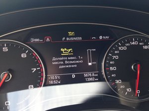

  14. xazuly
    xazuly Новичок
    22 янв 2013
    36
    A6/C7
    немного до первого ТО не дотянул)))
      68,4 КБ
      293
