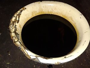

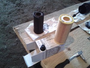

    #431 *small*, 17 фев 2014
    А вы через 7 тыс. слейте заводское масло и посмотрите какая жижа будет. И как на этой жиже можно доехать до 15 тыс.
    Вот мой пример:
      67,7 КБ
      229
      103 КБ
      221
  12. TURIST80
    TURIST80 Старожил
    11 июл 2012
    6.744
    Dogma F8 Team Sky, Cube Reaction gts
    После 7000км не знаю,но вот после 6000км сливали у меня на глазах даже близко жижи не было,нормальное масло по вязкости только цвета тёмно-коричневого
