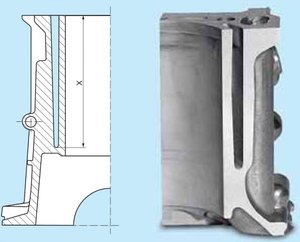

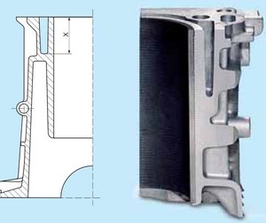

    Я думаю, что проводят, только думается, что все их исследования направлены на нахождение оптимального с точки зрения получения бабла баланса. Т.е. с одной стороны нужно попасть в нормы по экологичности-экономичности, с другой сделать конструкцию максимально дешевой и быстро изготавливаемой, с третьей узлы не должны слишком часто ломаться во время гарантии, с четвертой те же узлы должны с заданной вероятностью ломаться после гарантии. Т.е. слишком надежно никто делать не хочет, им надо оптимально надежно.
    Наткнулся на книжечку по ремонту блоков из алюминия, оказывается чуть ли не все Al блоки делает Колбеншмидт Пирбург АГ. (Сейчас автопроизводители сами хоть что-нибудь еще делают? Сборку? Коробки, подвеска, движки, стекла, все сторонних производителей стало.) Так в книжке открытым текстом написано, что погоня за Al блоками это дань экологичности и экономичности.
    Вот например, хвастаются, что можно рубашку охлаждения не на всю высоту цилиндра делать, как у чугуния, а только на 35-60 %. А зачем? Чтоб катализатор прогревался быстрее! И отливать такую деталь проще и быстрее.
    Если учесть, что ради пущей экономии применяются масляная и охлаждайки помпы со сниженной производительностью на низких(до 4000 примерно) оборотах, то возможно в каких-то режимах эксплуатации можно получить локальный перегрев.:ded:
    Почитал каен клуб, понял, что можно загильзовать чугунными гильзами движок, если надо будет, и все, на века!:laugh:

    Чтобы владеть автомобилем Ауди необходимо высшее техническое образование. Чтобы Тойотой - достаточно кулинарного техникума или просто школы!
    Чугунные гильзы в алюминиевом движке - это тоже не очень правильно. У алюминия и чугуна разные коэффициенты теплового расширения и чугунная гильза прилично "погуливает" в алю блоке, в итоге. Не зря умные корейцы ставят в бензиновые алюминиевые блоки тонкостенные чугунные гильзы.
