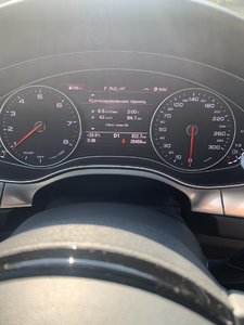

    Вот например сегодня в 9 утра по Ярославке в область и после обеда обратно, режим движения смешанный то пробка учитывая субботу( все на дачи), то 120-130км/ч свободно. В машине 3 чел багажа 25-30 кг, r20, бенз 98 shell v-pover
