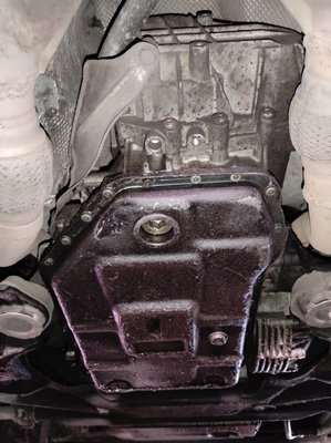

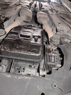

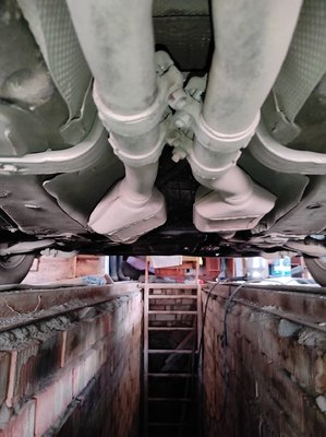

    У меня С5 2,8 АСК 97г типтроник. передний привод.Заливаю 95. Расход 18-20 л в городе летом. щас кажется больше 20-22л. Меня это очень огорчает и напрягает. Летом 18-20 был, но думал из за неправильной метки. Цепь менял метки правильно выставил, все по этой части отлично. После правильной метки как будто бы экономичнее стала на 2-3 л, но вот зима, прогревы, 19-21 л. грею я не так прям долго. 10 мин и выезжаю . Манера вождения норм. Лямбды 2 шт стоят. с ямы пытался найти остальные 2 шт после катов, не нашел. И так, расход топлива большой , ошибки иногда есть иногда нет по лямбдам. Визуально заметил 2-3 провода на лямде у основания с вод стороны покоцаны , изгиб прям такой. У одного коллеги ваще нет лямбды, у него С5 2.4 , расход 14-15 л зимой. у него заглушки стоят. У родственника С4 2,8 почти как мой движок, расход 11,5-12 максимум говорит.

    ДТОЖ менял. Дроссель чистил, подсосов вроде нет, тяга машины хорошая. Термостат менял. фильтра заменил. Что еще может влиять на расход? ДМРВ? Что посоветуете ? Ошибки были такие "16518 - Ряд 1-зонд 1: нет активности Р0134-35-10-непостоянно" и "16538- Ряд 2-зонд 1 нет активности Р0154-35-10 -непостоянно".

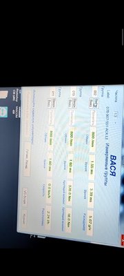

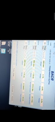

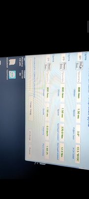

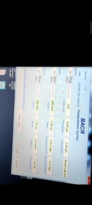

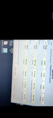

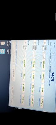

    Я не знаю какие показания должны быть в какой либо группе. Кроме температуры конечно) . Подскажи с чем сравнивать показания групп. Лямбда вторая мертвая , первая временами тупил. Сегодня заменил 2 шт. Теперь буду наблюдать

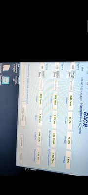

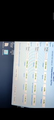

    Пришли скрины 32 группы

    Ну 1 точно умерла , визуально видно было. Вторая по диагностике всегда ошибка выходила "неисправность непостоянно ". Ладно. Заменил лямбды. Выше уже скинул тебе скрины .

    Какая температура двигателя при этих скринах?

    Рабочая почти. 85.5С
