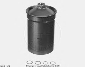

    Под капотом! И боллон не только чорный м.б. Но и серебряный. Под широким хомутом
  10. James
    James Новичок
    12 дек 2005
    30
    Audi 100/45 2,6 ABC (1994)
    Ответ: Расход бензина ABC(2,6) 100(45) 1994г.
    Такой что ли?
    А он покупаеться один или к нему что ещё надо!?

  11. Aston
    Aston Завсегдатай
    26 мар 2004
    751
    Audi A4/B6 1.8T 03г.
    Похож, в комплекте кольца как на фото. Цена от 280 до 600, а может и дороже есть.
