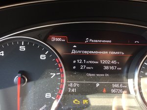

    IMG_1862.JPG У меня так же. При пробеге почти в сорок тысяч расход 12. При чём большая часть по городу.

    Интересно, что по дизельным моторам есть скандал из-за занижения показателей, а с бензиновыми значит у нас всё "отлично", расход по факту превышает паспортный всего лишь в полтора раза!!! :icon_alc::hi:
  11. Граф Володье
    Граф Володье Назад в будущее.
    16 авг 2013
    49.550
    Да в паспорте расход при идеальных условиях.
