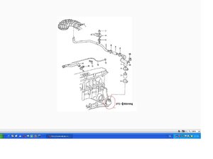

    Неподскажешь где он установлен.
    Сегодня вскрыл вентеляцию картера, в трубках много закоксовавшесегося масла, все прочистил.
    Можно ли снять и почистить.

    В ААR Датчик находится снизу маслонасоса справа :) где то так..:)

    Есть желание? то снимай..:D ни чего там не потечёт...:)

    Когда чистил трубки подергал, стоит мертво.
    Неподскажешь как он снимается, чтобы нечего несломать?
