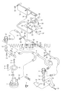

    При замене паука ВКГ рассыпалась трубка вторичного воздуха та что на рисунке под номером 9, лопнула в нескольких местах. Подскажите как ее можно реанимировать. Заранее благодарен.

    а новая сколько стоит?

    2000 рублей.

    к тому же порвало ее в нескольких местах.

    Помню Серега олд мэн в термотрубки ее оборачивал всю. Получилось дешего и красиво.

    Временно можно заколхозить шланги отпителя от волги- тоько еще понадобится тройник и быстросъемники от старой трубки (по краям):)

    А что лейкопластырем замотать?

    Можно, но расклеится.

    Ага там где не держит изолента, сварке делать нех.

    Я у себя замотал изолентой, до сих пор держится.
    Наврядли, патрубки тосольные выдерживают.
