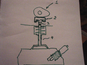

    В дизелях я плохо че понимаю, не подскажу, по поводу гидрокомпенсаторов, картинку нарисовал не очень :laugh: , но наверно поймешь:
    Масло под давлением через маленькие отверстия поступает внутрь гидрокомпенсатора (ГК) 2, при этом шток ГК 3 выходит из него и упирается в головку клапана 4 выбирая зазор между ней и кулачком распредвала 1. . При нажатии кулачка на компенсатор давление передается на шток и клапан открывается.
    При недостаточном давлении масла или его отсутствии, а также износе компенсатора в этой системе появляется либо зазор, либо шток уходит в тело ГК при нажатии на него клапана - возникает стук (при рабочем ГК и нормальном давлении масла этого не происходит) Давление внутри ГК не настолько высокое чтобы преодолеть усилие пружины клапана, поэтому думаю они к твоей проблемме отношения не имеют...:)

    Я тоже хотел узнать, но стеснялся сппросить. Теперь более-менее понятно.:rock:
