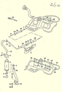

    в книге про негониче не написано, точнее написано что он есть, и че делает...
    а вот где он находится, как выглядит, как его проверить, отключить, разобрать, собрать?????

    В системе применен метод улавливания паров бензина адсорбером (емкостью с активированным углем). Адсорбер установлен в моторном отсеке, и соединен трубопроводами с топливным баком и дроссельным патрубком. На крышке адсорбера расположен электромагнитный клапан, которым по сигналам блока управления переключаются режимы работы системы. Когда двигатель не работает, электромагнитный клапан закрыт и пары бензина из топливного бака по трубопроводу подводятся к адсорберу, где поглощаются гранулированным активированным углем. При работающем двигателе блок управления открывает и закрывает электромагнитный клапан импульсами с частотой 16 Гц. Когда клапан открыт, он перекрывает подачу паров бензина и открывает отверстие для доступа а адсорбер воздуха. Происходит продувка адсорбера. Смесь паров бензина с воздухом отсасывается из адсорбера по шлангу в дроссельный патрубок за дроссельную заслонку. Скважность импульсов, подаваемых блоком управления на клапан может изменяться от 0 до 100%. Скважность равная 0% означает, что клапан не открывается и продувки адсорбера нет. Скважность равная 100% - клапан практически не закрывается и происходит полная продувка адсорбера. Чем выше расход воздуха двигателем, тем больше объем допускаемой продувки. Блок управления включает электромагнитный клапан продувки при следующих условиях:
    температура охлаждающей жидкости выше 75град.С;
    система управления топливоподачей работает в режиме замкнутого цикла;
    скорость автомобиля больше 10 км/ч.
    После включения продувка продолжается до полного открытия дроссельной заслонки, когда клапан запирается.

    Канечно нет, с сайта какого-то дернул:) А чего ты еще хочешь узнать, зачем он нужен и принцип работы там вроде нормально описано... как выглядит - номер 1 на картинке, находится обычно за правым крылом, иногда за левым... насколько знаю штука практически вечная и проверки с обслугой не требует...

    вот, именно схема и нужна было, потомучто вот что:
    Добавлено: Чт Июн 09, 2005 1:24 am Заголовок сообщения: Дерганья победил ! (+)
    Отключил и заглушил нах адсорбер, а именно, заглушил трубочку после клапана перед впускным коллектором и заглушил трубочку, кот. из крыла перед клапаном выходит, т.е. сейчас клапан висит с одетым разъемом и щелкает "в воздух".
    Дерганья пропали полностью, машина "взлетела" =
    Динамика, особенно на низах, заметно улучшилась.
    Теперь давление до 1,4 по прибору набирает лехко.
    НО, расход не уменьшился, 18-19л по городу,
    видимо перелив, может расходометр вреть или лямбда ?
    Ошибок нет.
