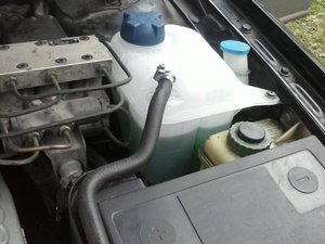

    тоже мучался с бачком по штуцеру: и паял, и замазывал, хватало,но не на долго. Больше на антифриз потратил,
    купил новый 22 евро,течи нет.
