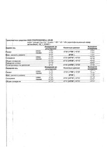

    Расшифруйте результаты установки развала.
    На первом уровне вроде нормально. На остальных тянет машину вправо

    Чет я не понял, такое ощущение что ни один параметр не укладывается в допуск. Во всяком случае, развал спереди и сзади далеки от нормы.
    Регулировку надеюсь делали во втором положении подвески?

    Вы им не заплатили надеюсь? ) Такое ощущение, что машин был сильно бит в левую часть... Ну или развальщик идиот.

    по колонкам:
    слева "было", по центру "надо" +/- допуски, справа "стало".
    Эта таблица распечатывается уже в итоге. На распечатку ТопикСтартера, мастер-развальщик должен развести руками и сказать: "ничего лучше сделать не получилось".

    Я вообще не присутствовал не допустили в ремзону. На каком уровне делали не знаю. Сказали что перед подрегулировали и он в норме а зад несмогли потму как закисли болты. Но судя по распечатке ..................

    Судя по цифрам, мастер попытался поправить схождение сзади, но у него не получилось натянуть эксцентрики развала. Наверняка болты регулировки схождения закисли в алюминиевых сайленблоках и горе-мастер попытался провернуть трюк через регулировку развала.
    По передку - я бы не спешил утверждать, что машина была битая. Для начала посмотреть состояние верхних рячагов. Если откручивался подрамник двигателя, то наверняка не предавалось значение точности установки на место. Как следствие - невразумительные цифры разницы значений развала между передними колесами. Теперь следует купить новые болты крепления подрамника и новые поперечные рычаги для задней подвески с болтами крепления и ехать в нормальный сервис. Сначала поменять сзади все необходимое, потом на стенд. Открутить болты подрамника и заменить их по-очереди. Провести регулировку задней оси в соответствии со спецификацией, а потом перейти к передку, где перемещая подрамник добиться симметричности показателей с обоих сторон.
