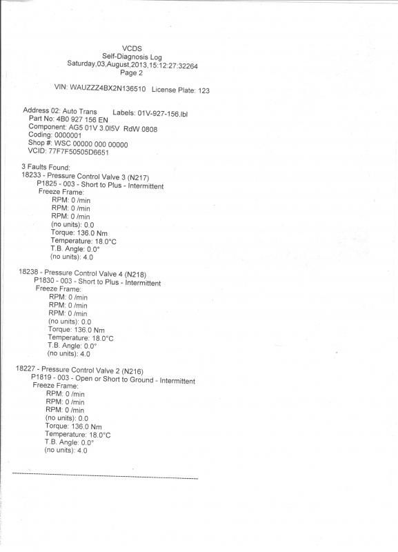

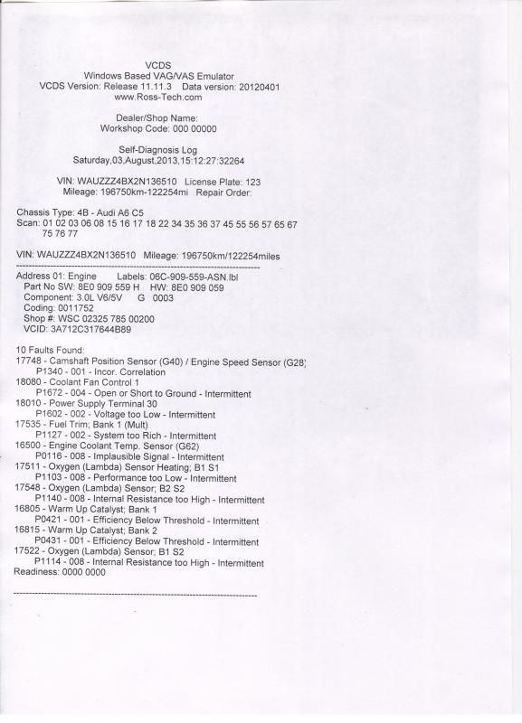

  10. андрей бушин

    помогите разобраться в этом

    [​IMG][​IMG][​IMG]

    вы забыли к этому списку... микроскоп приложить! шутник блин... сам то открывал фото, смотрел?)))))))))))))

  14. андрей бушин
    андрей бушин Новичок
    28 сен 2012
    26
    А6 3,0
    [​IMG][​IMG][​IMG][​IMG]

    в альбоме фото скана,что то вообще туплю как здесь разместить нормальный размер(((

    #16 Yurasem, 3 авг 2013
    Андрэ... не издевайся))) Размер файла 14.6 Кб Ширина/Высота изображения 174 x 240
    закачай на другой ресурс в нормальном разрещении, 1024х768.., хотя бы, выложи ссылку! будут видны буковки!

    посмотрите в альбоме у меня,если не лень))

    как бы данные из вашего же альбома! Размер файла 14.6 Кб Ширина/Высота изображения 174 x 240
