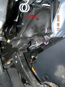

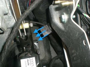

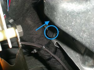

    Лезть до него проблематично, когда заморочился - нарыл несколько фоток, короче нужно разобраться где он, что бы долезть - разобрать кверху жопой "подторпедное пространство", снять штекер, повернуть против часовой и вытащить каргалыгу длинную.
    Чёй-то обломался я корячиться...:engineer:
    Вот чувак ремонтировал.
    Ниже фотки где искать.

  16. svn221079
    svn221079 Участник форума
    12 дек 2011
    155
    Беларусь
    A2 1,4tdi AMF 2000
    По такому сценарию и я менял.
  17. Dmitriy_po
    Dmitriy_po Участник форума
    15 окт 2012
    269
    Кировская обл.
    Q5 2.0TDI 09г
    А у меня с ошибкой датчика испарителя кондей работал около 5мин, а потом вырубался, замена помогла. Менял также как на фото, еле разобрался где он находится.
