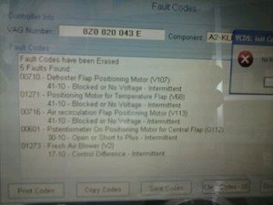

    Помогите с ошибками :confused: на AUDI A2 1.4 2003г. :
    00601 Потенциометр в v70-G112 - Обрыв/замыкание на (+)
    00735 Потенциометр в v113-G143 - sp:Обрыв замыкание на (+)
    00819 Датчик высокого давления-G65 - Обрыв/замыкание на (+)
    01273 Нагнетатель свежего воздуха-V2 - sp:Отклонение регулеровки
  9. 100avant

    Адаптацию заслонок делали, ошибки обнуляли?

    Здравствуйте,
    меня заинтересовала эта тема, решила спросить у вас совета..
    Дело в том, что у меня выбивает практически такие же ошибки...
    только у меня проблема с вентилятором: работает на максимальных оборотах, через минуту выключается и больше автомотически не включается..
    Ошибки
    00710
    01271
    00716
    00601
    01273
    обратилась в сервис, там сделали диагностику и пожали плечами, сказали что ошибок слишком много, проблема может быть в чём угодно.. и не взялись за это дело..
    так вот, я даже не знаю с чего начать, где смотреть..
    может кто-то даст совет..
