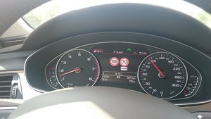

    Есть и у меня данная опция, но мне кажется, что у меня она "забирает" информацию из навигации - показывает не реально установленные знаки, а отображает, например, скоростной режим для авто с прицепом. Ясно, что на местности такого знака нет.
    Естественно, всё происходит за пределами западной границы. По Беларуси - "вне зоны действия".
