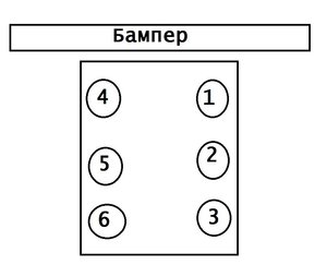

    Подскажите, пожалуйста правильное расположение цилиндров на двигателях AVK, ASN, BBJ?

    Такие вопросы проще задать Яндексу или Гуглу. Ну если Вам лень это сделать, то подсказываю: справа от радиаторов к моторному щиту: 1,2,3, слева от радиаторов - 4,5,6. Левая сторона у автомобиля только одна - по ходу движения автомобиля.

    я тоже так думал, но меня смущает нумерация на гбц!
    На правой ГБЦ крайний цилиндр от лобового стекла, там стоит цифра 3, а вот на левой крайний цилиндр от радиатора стоит цифра 5 вот это меня и смущает!
    Логически нумерация 2-1-3 и 5-4-6 но я не уверен вот и спрашиваю! А в интернете к моему удивлению точной информации я найти не смог, в Эльзе тоже ничего не нашёл

    2-1-3 5-4-6 - непонятная логика.

    тогда как объяснить цифру 5 на первом от радиаторов цилиндре? Я так понимаю 5 это номер цилиндра
