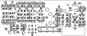

    Ребята понимающие в электрике подскажите. Расплавился предохранитель под номером 12. Снял блок предохранителей, что бы проверить состояние проводов, оплавившихся проводов не обнаружил. Вычистил гнездо от оплавившегося предохранителя. Хочу проверить гнездо исправное или нет, может нужно делать выносной предохранитель. Стал вопрос какие клемы с другой стороны подходят к 12ому предохранителю на схеме? За ранее спасибо!

    1 оплавился 12 пред - смотри разгрузочное реле шины Х, позиция 5, номинальный ток 70А.
    2 если оплавился пред - возможно контакты внутри монтажного блока тоже перегрелись и потеряли свои механические свойства, т.е. пружинить будет хуже и контакт хуже.
    3 имхо монтажный блок лучше заменить, цена тыща рупий на любой разборке, на бочках такие же стоят как на 44 кузовах
    4 надо проверить всю проводку, точнее потребители, что висят на 12 прежде, просто так посадочное место не оплавится,

    В каком месте искать шину Х и 5ую позицию?

    Сверху слева направо пятое реле, разгрузочное, оно коммутируют 30-ю шину с шиной Х.
    Если не разбираетесь в схеме электрооборудования авто - это проблема.
    Смотрите и проверяйте проводку тех потребителей что висят на 12 предохранителей и разгрузочном реле.
    Если для вас это китайская азбука - к электрику.

    На нём 213 написано (443951253j) - оно?

    Оно:nod:
    Если оплавляется 12 пред - тут несколько вариантов.
    Пред стоит выше номинала
    Плохой контакт преда с блоком
    Проблемы с проводкой что висит на 12 преде (повышенное токопотребление или КЗ)
    Много потребителей питаются от этого реле 213 через 12 пред.

    Какой номер у этого блока: 443941822 или 443941822a?

    Если мне не изменяет память - по етке они взаимозаменяемы
    С А пришел на замену без А

    Они взаимозаменяемы, однако схемами отличаются.

    443941822a

    Я так понимаю что ищем предохранитель, к примеру 12, напротив 12го стоят 2 цифры 11 и 13 далее напротив каждой ножки разъема которые пронумерованц есть цифры, это показывает от какого предохранителя подходит ветка. К примеру в блоке В контакты 15а и 15 - завязаны на предохранитель 12 - я правильно понимаю?

    Слева от предохранителей это разъёмы снизу, справа - гнезда под реле. Про 11 и 13 цепь всё верно, только цепь 13 ещё идёт на реле №10, контакт 46.

    Спасибо за дельное пояснение! То есть если отсутствует предохранитель в гнезде 12, то прозвонив цепь между блок В ногой 15а и разъемом 46 под 10ым реле то эта цепь звонится не будет, соответственно если вставлю пред то цепь будет замкнутой?- так?
    Выходит предохранитель 12 - это разрыв в цепи В-15а (снизу) и 46 нога реле 10
