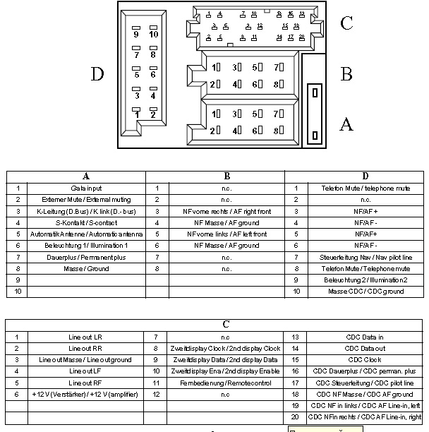

    Уважаемые форумчане подскажите распиновку разъема магнитолы

    Спасибо! а можете расписать какой провод для чего нужен.

    после установки car pc у меня остались 2 красных и один серый. S - контакт (серый) не понятно для чего?, Permanent plus (толстый красный) - это понятно, и тонкий красный K-link то же не понятно?

    +12в - когда ключ просто вставлен в замок и даже не повернут
    диагностическая линия
    а что за карписи?

    а что на магнитоле диагностировать? я имею ввиду на картинке пин 3 разъем А

    да вобщемто нечего - валяется у меня Хорус один(подключал его к вагкому) - нет там ничего интересного, так одна-две группы и параметры ниочем

    только что прочитал про установку multitronics и как я там понял это такая же к линия как и в диагностической колодке? я прав или нет

    по поводу серого провода на нем появляется питание только после того как я вставляю ключ да? а красный толстый постоянные 12 вольт?

    да все так, но бывает с- конт накрывается, у меня недавно так случилось. но менять контактную группу изза этого я не стал.
