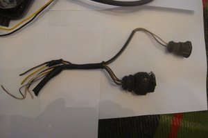

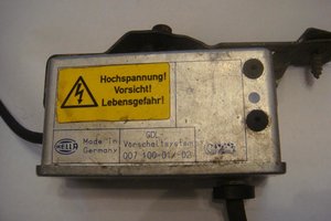

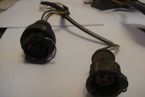

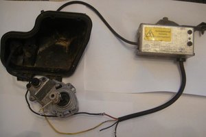

    Подскажите как подключить оригинальный ксенон, блоки, фары, лампы есть, а вот разъёмы какие-то не те достались. Какой провод к чему подключать?

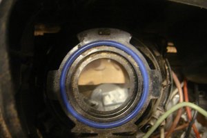

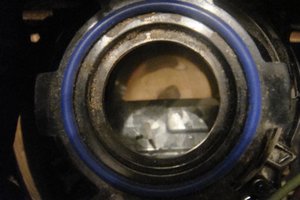

    Ещё один вопрос в каком положении надо поставить шторку на ксеноновой линзе?
    Так
    или так?

    Итак, насчет распиновки я тебе пообещал сообщить - либо сегодня, либо завтра к вечеру выложу фотки родного блока с родной фишкой, разберемся, думаю.
    Насчет шторки - тебе нужно положение номер 2, оно будет давать "ступеньку", точно так-же, как эта шторка на галогеновой линзе дает "галку". Я про это в какой-то из тем спрашивал и получил исчерпывающий ответ. Но поиск на этом форуме меня просто убивает, тут ничего никогда не получается найти - слишком много информации)))

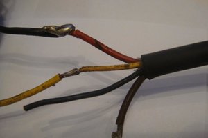

    До разъема в машине не добрался, но он у тебя есть, как ты говоришь, так что вот тебе фото разъема с самого блока розжига. Четыре провода: красный, желтый, черный и коричневый. На последней фотке подписал, где есть что.

    Вчера подключил блок ксенона, всё ок. Лампа разгорается с первого раза, но вот свечаение уже ушло в фиолетовый цвет. Подключается блок так: коричневый - минус, красный - плюс (появляется при включении зажигания), жёлтый - плюс (появляется при включении ближнего света), чёрный - для проверки целостности ламп (идёт на блок контроля за лампами ближнего света).

    В общем если у кого-то ксенон с завода не стоял можно подключать так: коричневый на минус, жёлтый и красный вместе на плюс через выключатель света. А чёрный можно не задействовать. Туперь буду лампы перепаивать.
