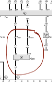

    Всем мира
    Народу, у кого нить есть распиновка блока климата РЕСТАЙЛИНГ??? интересует подключение датчика загрязнения окружающего воздуха. Висит по нему ошибка, меняю датчик, тоже самое. Ошибку точно не помню, но это не датчик, т.к. сбой электро цепи и ошибка не меняется даже при отключенном датчике. Хочу прозвонить проводку.
    Понимаю что конечно придется как обычно методом научного тыка и разбора цветов, но мало ли, он же вроде напрямую в климат идет.

    Ищи на схеме G238 и проводку к нему/от него.
    Может питания нет?
    А так на климат сигнал приходит на разъем С контакт 3.

    Я тоже прозванивал пропаивал и менял этот датчик ошибка осталась?
