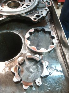

    На днях крякнула шестерёнка масляного насоса в акпп 9G(показало вскрытие) На сервисе сказали, что от перегрева, скорее всего потому, что был забит радиатор(его время от времени продувать надо) Ну да, машинке 10 лет уже, хотя пробег всего 105тыс. Очень жаль... 100000 за ремонт объявили:eek: А не многовато ли? Разводят? До того, как машина встала внезапно после этой поломки, коробка работала просто идеально, без пинков и пробуксовок. Может достаточно поменять маслонасос? А то мне понаписали с хренову тучу на 77 тыс. только запчастей. При вскрытии была лично, и кроме как расколотой на несколько частей шестерёнки-ничего критичного, даже фрикционы не подгорели.
