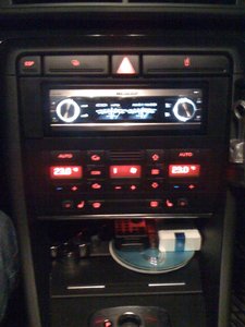

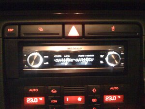

    А четверочка
    Вот наверно как то так же выглядит
