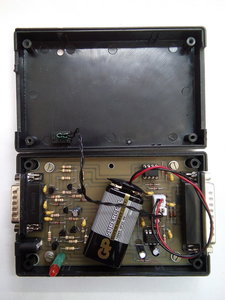

    Потом собирал RIB. Взял родную мотороловоскую схему, нашёл на али симпатичный корпус. Купил специальной бумажки под ЛУТ. Траванул перекисью с солью...
    Последний раз плату "от" и "до" делал году в 2005-06. Потом исключительно через Резонит...Руки то помнят, помнят руки!(с)
    Вместе с корпусом, у того же продавца заказал отсек под крону. Этот дятел прислал абсолютно другой отсек. Получил соответствующий отзыв, а я заказал ещё раз, уже у другого. Месяц ожидания и...Да да, снова совсем не то. Жду третью посыль...
    В общем собираю всё воедино и снова обломы. Или прога не запускается, памяти ей видите-ли в 840 Кб мало, или прога станцию не видит. Хорошо есть профильная темка на радиосканнере, пошёл за советом туда. Вызвал улыбку, ибо оказалось что все страшилки про медленный комп под ДОС-ом относятся к просто SABER-ам, а те что ASTRO замечательно прогаются виндосовским софтом, который и был мне предоставлен товарищем под ником Caprice Classic за что ему ещё раз спасибо.
