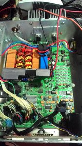

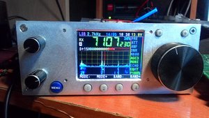

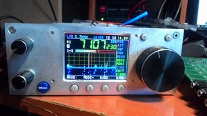

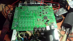

    морду надо доделать нормальную) как всегда проблемы дизайна,внутренности и вторая плата,на другом синтезаторе,по приему ----ничего уже даже слушать не могу после него)на cqham целая тема,это наш бесстеллер ,спасибо Женьке R3DI,его детище
    30-50 ватт на выходе 2 RD16(можно 4 вкорячить,пока не пробовал)плата универсальная под разные синтезаторы,и всякие примочки,в том числе фильтра можно самому делать на любой вкус с любой крутизной и много много чего интересного

    CQham редко читаю, только по необходимости. Смотрю, плата заводская, на заказ?
    Посмотрел на QRZru, оказывается соседи.
    Я в KO85to

    Что за регуляторы?
    Валкодер, УНЧ и УПЧ?
    Думается что на одну ручку (левую нижнюю) приходится несколько функций.)))))))

    Чёто не пойму, в нём и тюнер имеется? Релюхи с дросселями как в автоматическом тюнере.

    Плата от Жеки U3DI,автор аппарата,на хлеб с колбасой ему,за авторские труды)))(иначе устанешь разводить плату исправлять ошибки и .тд.,я его на ютюбе нашел и предложил на сайт выложить ,вот и понеслось......,куча доработок прошивок и тд,Это полноценный SDR.Ручки это энкодер(много функций,в т.числе блокировка валкодера )долго описывать,вторая рег.УНЧ ну и большая)))валкодер(так регулирует в режимы) внизу кнопка ENTER ,вход в меню в котором 27 пунктов и дофига подпунктов в каждом пункте,для гибкой настройки аппарата,нижние кнопки это также меню,короче это автономный комп,с процессором и остальными каскадами ,который превращается в офигенный трансивер))
    Народу его сейчас делаем уйма,самое главное запускается сразу с минимальными настройками.
    Пс я в Кунцево территориально :hello: тунера нет ,это ФНЧ TX,ДПФ RX все на SMD
    тюнер отдельно сделан на pic16 877 лет 5 назад,второй ,для Маламута,еще зимой сделал,уменьшил габариты ,но пока не запускал,руки не дошли
