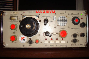

    Точно, первая! У меня 76М2, собирал не я.
