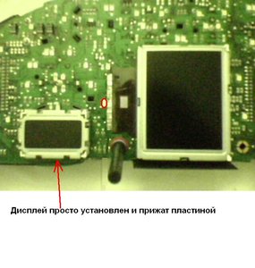

    На часах для америки и на часах для европы разное количество пикселей в связи с тем что у америкосов 12-ти часовой формат времени, после перекодировки щитка на европу часы начинают глючить и по этому иногда появляется этот символ. Если заменить сам экран часов на европейский то все будет отображатся корректно:umnik:.

    Подскажи пожалуйста, а временной дисплей впаян или на каких то зажимах?

    Прижат пластиной.

    Вообщем если поменять на европейский ни чего паять не надо?
    Вся сложность заключается в разборке панели?

    Ничего не надо паять, и разборки там не много. Снять панель с авто, освободить плату от двух половинок корпуса, на обратной стороне платы отогнуть соответствующие зажимы, стрелку тахометра в ручную передвинуть на 4000 оборотов, над шкалой часов отгнуть циферблат тахометра и заменить экран, собрать и все:).
