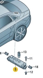

    Логично, что дело в антенне, но где найти ее - не пойму. Смотрел и книжку-руководство, и тут на форуме, - ничего путного не нашел. Сзади в багажном отделении в боковых отсеках пусто - думал, может там усилок антенный какой-нибудь спрятан.

    Она разве не на заднем стекле ,где нитки обогрева или в передней стойке?

    Усилитель тут. Начинай с него и его разъемов...
