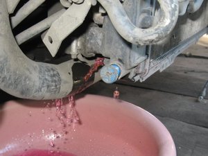

    Отписываюсь: сегодня с утра результат тот же- потекло, рано радовался, то ли съело резинки то ли от холода сжались (. вообщем буду ждать заказ, в пятницу должен прийти. Не знаю какой ещё фирмы радиатор, и пробки там бывают двух типов ...140, и ...141, буду надеяться что они одинаковые. Если и это ещё не поможет, буду замазывать заклеивать, затягивать наглухо, благо действительно слить там много мест откуда ).

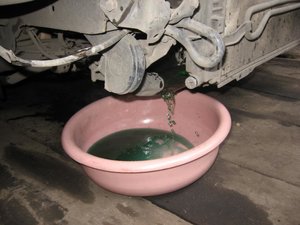

    Вижу у тебя на обеих фотках синяя пробка и патрубок прямоугольной формы, у меня красный и патрубок вроде круглый, китай наверно какой то?

    У меня радиатор китай такой же лежит.
    ПРобка один в один синяя))
    И трубочка также.
    Сцука поставил его, а он течет в месте крепления трубки АКПП -трещина там :uhoh:
    Снял поставил старый...Поволоку взад этот китай(
