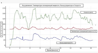

    Вася Диагност показывает 75°C при спокойной езде, при нагрузке поднимается до 88°C, но через пару минут снова падает до 75°C. Приборная панель показывает 90 градусов. При тестировании Температура на улице 20 Градусов и поездка длилась около часа.

    #4 ВитПит, 24 апр 2025
    Вот у меня выглядит совсем иначе. А где можно найти мануал?
