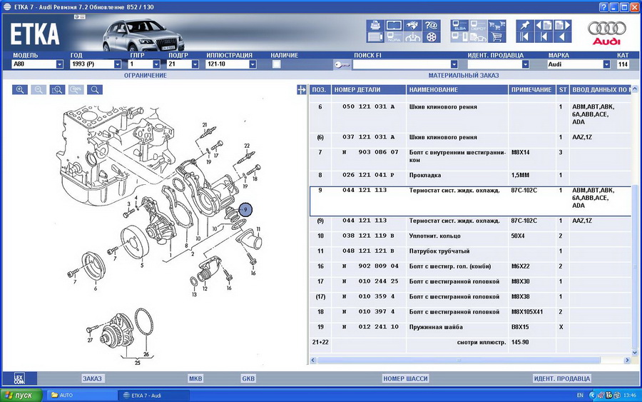

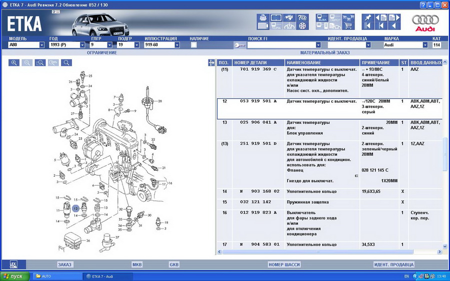

    Виной неисправности может являтся термостат, или датчик температуры, который стоит во фланце.[​IMG][​IMG][​IMG]
